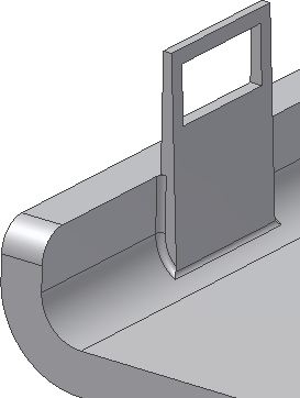

Vous allez à présent appliquer un congé aux arêtes de l'intersection entre l'emboîtement élastique et le solide du couvercle de la batterie. Un congé suivant des règles s'adapte bien à l'opération.
  1. Cliquez sur la commande Congé suivant des règles.
    • Pour Source, sélectionnez Fonction.
    • Sélectionnez la fonction Emboîtement élastique.
    • Pour Rayon, entrez 0,2 mm.
    • Pour Règles, sélectionnez Sur pièce.
    Il n'est pas nécessaire d'appliquer le congé autour des arêtes supérieures (flèches rouges). Les arêtes sont incluses puisqu'elles partagent la face courbe de l'emboîtement élastique qui coïncide avec la face courbe du corps de batterie. Ces faces sont appelées "faces fusionnées". Elles (et toutes les arêtes qu'elles partagent) peuvent être ignorées de la manière suivante :
  2. Cliquez sur Autres pour développer la boîte de dialogue.
  3. Cochez la case Supprimer les faces fusionnées pour activer l'option.
  4. Cliquez sur OK pour créer le congé suivant des règles. Les deux pattes seront dotées de congé puisqu'elles appartiennent à la même fonction.
