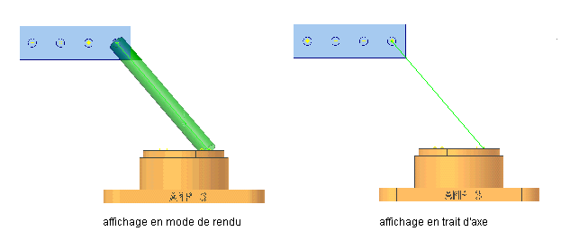

Les fils et câbles peuvent être affichés en mode de rendu ou de trait d'axe. L'affichage en trait d'axe est la valeur par défaut. Utilisez cet affichage pour optimiser les performances lors de la création et du routage de fils et de câbles.
Si l'affichage en mode de rendu est sélectionné, l'objet de faisceau est dessiné sous la forme d'un solide ombré tridimensionnel avec le diamètre défini dans la définition de bibliothèque. La présentation est similaire à l'objet physique. Avec l'affichage en trait d'axe, les objets sont dessinés sous forme de lignes, ce qui facilite la visualisation et la manipulation de la géométrie existante du modèle.
Les options d'affichage en trait d'axe et en mode de rendu peuvent être définies pour des fils ou câbles spécifiques ou bien pour l'ensemble des fils ou câbles d'un ensemble de câbles et faisceaux sélectionné.
