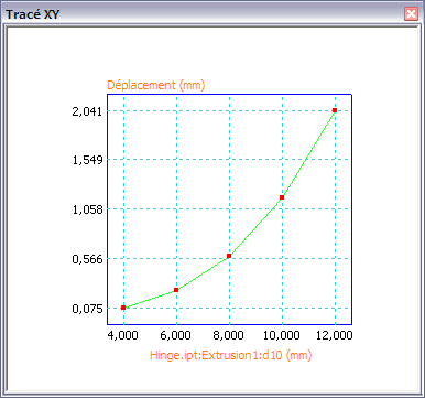

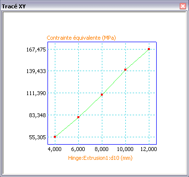

Tracés XY
Avec les analyses paramétriques, vous pouvez afficher les résultats sous la forme d'un tracé XY bidimensionnel.
  1. Dans le navigateur, sélectionnez le type de résultat (contrainte de Von Mises, déplacement, etc.) que vous souhaitez afficher sous la forme d'un tracé.
  2. Cliquez avec le bouton droit de la souris sur la ligne du paramètre et choisissez Générer Tracé XY. Le tracé XY s'affiche dans une fenêtre superposée à la zone graphique. Cette fenêtre peut être redimensionnée.
L'image suivante appartient à la même simulation que l'image précédente. Le tracé XY correspond cette fois aux résultats du déplacement et non à ceux de la contrainte de Von Mises.

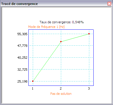

Tracés de convergence
Vous définissez les critères de convergence utilisés pour la réalisation d'une solution. Vous pouvez ensuite afficher le tracé de convergence obtenue qui présente le nombre d'affinements utilisés et les valeurs des paramètres associées à chaque affinement.
Pour afficher un tracé XY de la convergence obtenue, vous devez au préalable modifier les paramètres de convergence et définir le nombre maximal d'affinements h sur une valeur supérieure à zéro. Dans le navigateur, cliquez avec le bouton droit de la souris sur le noeud Résultats, puis choisissez Tracé de convergence. Les critères de convergence sont définis dans la boîte de dialogue Paramètres de convergence.
  1. Dans le groupe de fonctions Préparer, cliquez sur Paramètres de convergence. La boîte de dialogue s'affiche.
  2. Spécifiez le pourcentage des critères d'arrêt requis pour la convergence.
  3. Spécifiez le type de résultat sur lequel la convergence doit s'appliquer.
  4. Spécifiez les sélections géométriques nécessaires.
  5. Spécifiez le nombre maximal d'affinements h à utiliser.
  6. Spécifiez le seuil d'affinement h.
  7. Dans le groupe de fonctions Résoudre, cliquez sur Simuler. La simulation s'exécute.
  8. Dans le groupe de fonctions Résultat, cliquez sur Tracé de convergence. Le tracé s'affiche dans une fenêtre superposée à la zone graphique.
