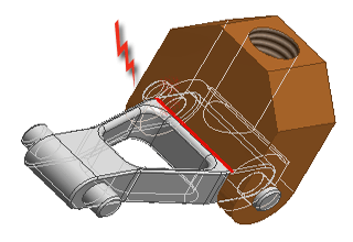

Quand vous pilotez des contraintes, utilisez la détection des collisions pour identifier des composants mal positionnés. Appliquez des contraintes pour positionner les composants comme prévu, puis pilotez-les pour simuler le mouvement mécanique. Si des composants entrent en collision, un message vous en informe et les composants concernés sont mis en surbrillance dans le navigateur.
