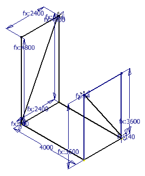

Modèle de squelette
Ce didacticiel utilise un modèle d'ossature pour positionner et créer des membres de l'ossature. Créez un ensemble et placez le modèle d'ossature.
  1. Créez un nouveau fichier ensemble vide à l'aide du gabarit iam standard (mm).
  2. Placez une occurrence de frame_generator.ipt situé dans le dossier Frame Generator dans l'ensemble.
    La pièce se compose d'une esquisse 2D et d'une esquisse 3D qui définissent à elles deux le modèle de squelette exemple. Vous utilisez ce modèle de pièce pour définir le placement et l'étendue des composants de l'ossature dans l'ensemble.
  3. Enregistrez l'ensemble sous le nom Skeletal.iam.
