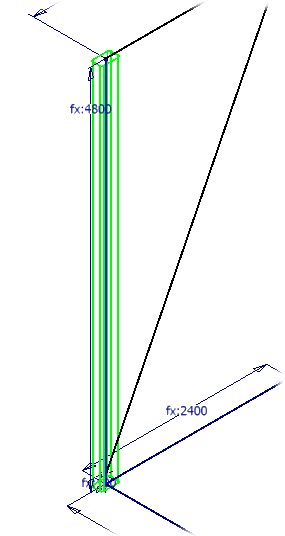

  3. Dans le menu Famille, choisissez ISO 657/14 - 2000 (Rectangulaire).
  4. Dans le menu Taille, choisissez la valeur 250x150x10.

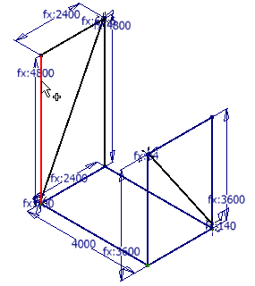

  5. Sélectionnez la ligne d'esquisse droite comme indiqué dans l'image. Veillez à la sélectionner en pointant sur sa moitié supérieure. La position du membre de l'ossature dépend en partie de la moitié sélectionnée d'une ligne donnée.
  6. Les aperçus de coude sont illustrés dans l'image. Sélectionnez les trois autres lignes droites.
    Remarque : Pour supprimer une ligne de la sélection, maintenez la touche Ctrl enfoncée et cliquez à nouveau sur la ligne, ou sélectionnez l'aperçu de contour.
