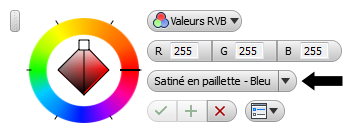

    Objet ou face
  1. Modifiez la pièce.
  2. Dans la barre d'outils d'accès rapide, cliquez sur Ajuster .
  3. A l'aide de l'interface de la zone de dessin, sélectionnez une apparence.
