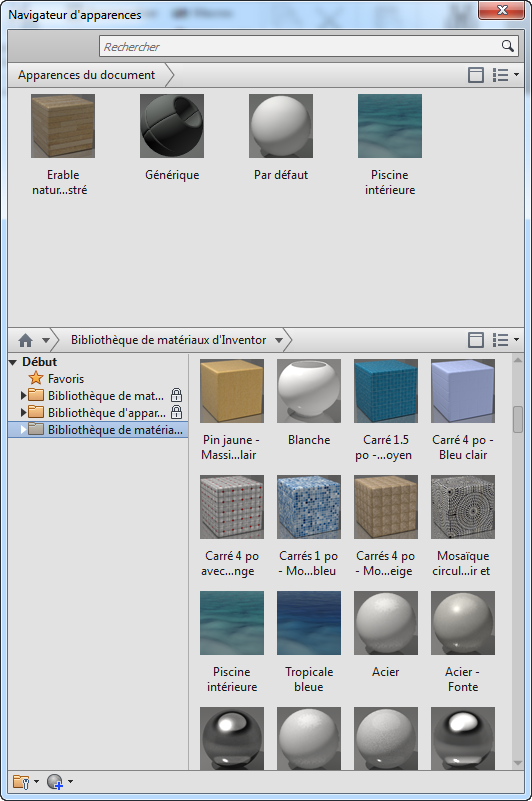

Navigateur d'apparences
Le navigateur d'apparences permet d'accéder aux éléments d'apparence pour les créer et modifier dans le document et d'accéder aux apparences situées dans les bibliothèques disponibles.

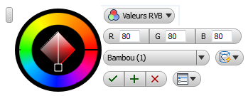

Si vous avez besoin d'une autre apparence de texture sur une face spécifique, utilisez la commande Ajuster l'apparence et le manipulateur de texture. Vous pouvez modifier l'apparence d'un composant, d'une fonction ou d'une face. Ces deux dispositifs proposent différents niveaux d'interaction d'éléments d'apparence.
Avec l'option Ajuster l'apparence, vous pouvez modifier l'affectation de l'apparence, la couleur et la correspondance de texture.
