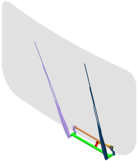

  1. Commencez par définir le projet actif sur tutorial_files.
  2. Ouvrez Dynamic Simulation 4Windshield Wiper.iam.
  3. Dans le ruban, cliquez sur l'onglet Environnement le groupe de fonctions Début Simulation dynamique. pour passer à l'environnement de simulation dynamique. Les commandes de simulation dynamique s'affichent sur le ruban.
  4. Si vous êtes invité à exécuter le didacticiel Simulation dynamique, cliquez sur Non.
  5. Si un message vous avertit que le mécanisme est surcontraint, cliquez sur OK. Dans le cadre de ce didacticiel, la redondance n'a pas d'importance.
