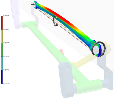

Générez et exportez des charges de mouvement.

La simulation dynamique vous permet de générer des charges afin de les exporter en vue de leur utilisation dans l'analyse des contraintes.
Objectifs
- Exporter des charges de mouvement destinées à l'analyse des contraintes.
