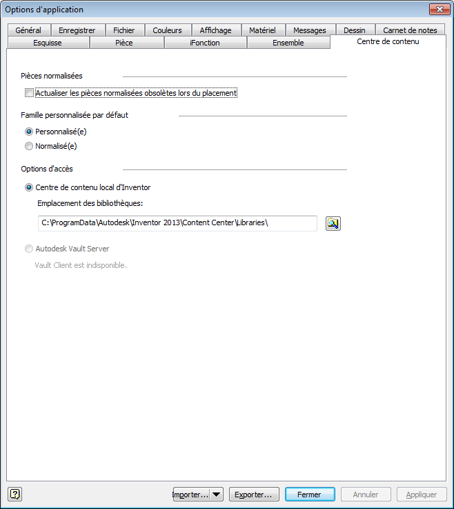

Cette section explique comment migrer les bibliothèques personnalisées du Centre de contenu. Dans le cadre de cette migration, les bibliothèques personnalisées du Centre de contenu sont migrées vers le Centre de contenu local et le serveur Vault. Vérifiez d'abord si vos bibliothèques personnalisées du Centre de contenu se trouvent déjà dans le Centre de contenu local ou dans le serveur Vault. Le Centre de contenu local a été ajouté à partir d'Inventor 2010. Vérifiez le type de contenu utilisé via Options d'application-->onglet Centre de contenu. Reportez-vous à la Figure 1.

Le Centre de contenu d'Inventor se trouve par défaut dans le dossier C:\ProgramData\Autodesk\Inventor <version>\Content Center\Libraries ou C:\Documents and Settings\All Users\Application Data\Autodesk\Inventor <version>\Content Center\Libraries. Vous pouvez modifier cet emplacement par défaut via Options d'application--> onglet Centre de contenu. Reportez-vous à la Figure 1.

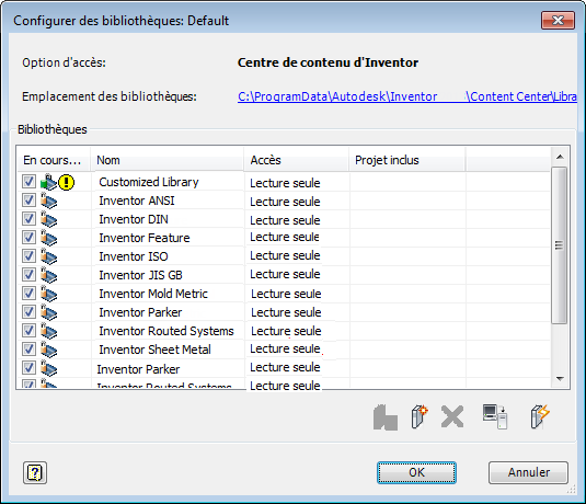

Dans la boîte de dialogue du projet, cliquez sur le bouton [Configurer les bibliothèques du Centre de contenu]. Les bibliothèques personnalisées du Centre de contenu héritées sont répertoriées dans la boîte de dialogue Configurer des bibliothèques. Notez que la colonne "En cours d'utilisation" est sélectionnée. Cliquez sur [Outil de mise à jour] pour effectuer la migration. Reportez-vous à la figure 2.
Remarque : Une icône de point d'exclamation devant un nom de bibliothèque indique que la bibliothèque ne peut pas être utilisée dans le Centre de contenu. Vous devez mettre à jour la bibliothèque à l'aide de l'outil de mise à jour.

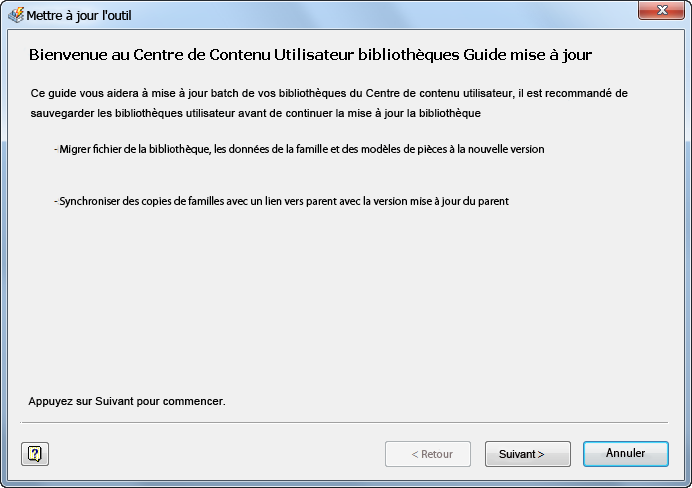

Etape 3 : dans la boîte de dialogue Outil de mise à jour est disponible le guide de mise à jour des bibliothèques d'utilisateurs du Centre de contenu. Cliquez sur [Suivant] étape par étape pour terminer la migration des bibliothèques personnalisées. Reportez-vous à l'Illustration 3.
Figure 3
La boîte de dialogue Outil de mise à jour s'affiche. Cliquez sur [Suivant] : les bibliothèques personnalisées du Centre de contenu héritées qui seront mises à jour sont répertoriées. Reportez-vous à la Figure 4.

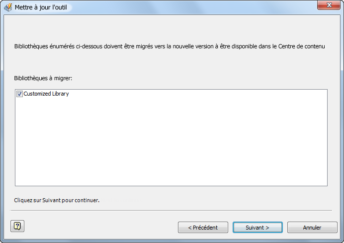

Sélectionnez la bibliothèque à mettre à jour. Si deux ou plus bibliothèques utilisateur ne sont pas à jour, vous pouvez en sélectionner plusieurs pour les mettre à jour simultanément. Cliquez ensuite sur [Suivant].
Une analyse de la bibliothèque est effectuée et les résultats de l'analyse sont affichés. Si des problèmes sont détectés, vous devez les résoudre pour continuer. Si aucun problème n'est détecté, les options de sauvegarde sont affichées. Spécifiez un dossier pour créer une sauvegarde et cliquez sur Suivant. Reportez-vous à la Figure 5.

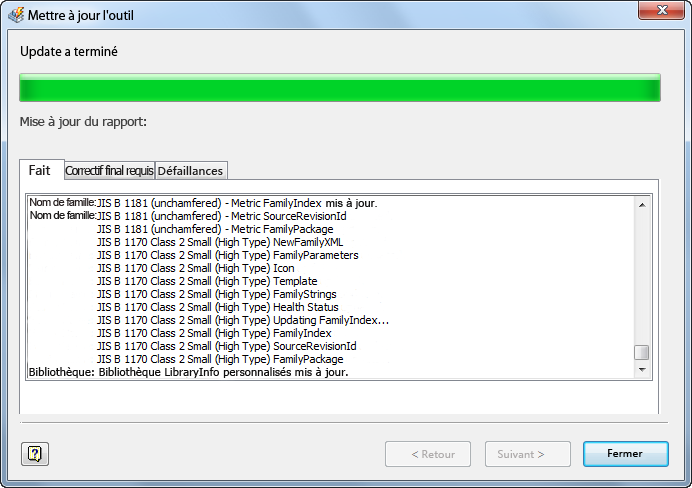

Une fois le processus terminé, vérifiez le rapport de mise à jour. Reportez-vous à la Figure 7.

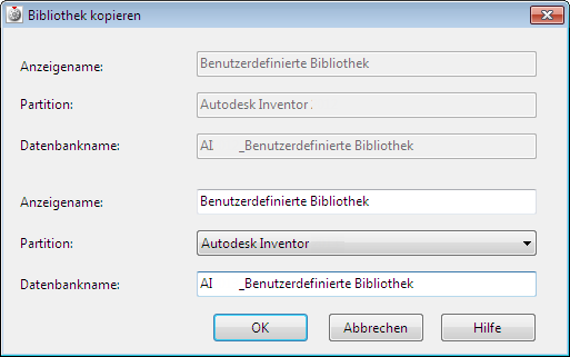

  • Dans la boîte de dialogue de copie de bibliothèque, entrez le nom de la bibliothèque, sélectionnez la partition d'Autodesk Inventor 2013, puis cliquez sur OK. La bibliothèque est copiée dans la partition d'Autodesk Inventor 2013. Reportez-vous à la Figure 9.
