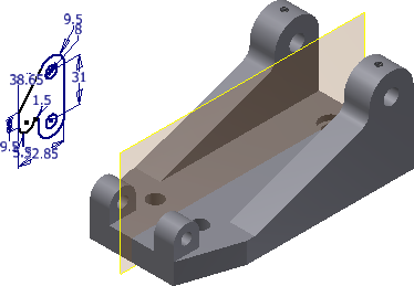

- Démarrez Placer un composant.
- Sélectionnez Clamp Sketch.ipt et cliquez sur Ouvrir.
- Cliquez avec le bouton droit avant le positionnement et choisissez Rotation Y de 90°. Cliquez de nouveau avec le bouton droit de la souris et choisissez Rotation X de 90°.
Le composant de l'esquisse est orienté comme illustré sur l'image suivante.
- Cliquez dans la fenêtre graphique pour placer une copie, puis cliquez avec le bouton droit de la souris et choisissez OK ou appuyez sur ECHAP pour quitter la commande.

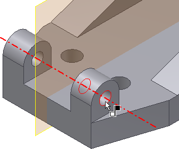

- Lancez la commande Contrainte et placez le curseur sur l'arête du cercle de l'esquisse.
Lorsque l'axe s'affiche, sélectionnez le cercle, comme illustré dans l'image suivante.
- Pour sélectionner un axe dans la seconde moitié de la contrainte, déplacez le curseur à l'intérieur du perçage sur la base. Lorsque l'aperçu de l'axe s'affiche, sélectionnez l'intérieur du perçage, comme illustré dans l'image suivante. Ne sélectionnez pas le bord du perçage lorsqu'un point vert apparaît. Il s'agit d'un point de contrainte et il ne génère pas de contrainte d'axe à l'axe.
- Cliquez sur OK pour créer la contrainte.

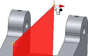

- Lancez la commande Contrainte et laissez la valeur par défaut définie sur Placage.
- Dans l'esquisse d'étrier, sélectionnez Plan XY pour satisfaire la première sélection.
- Sélectionnez le plan de construction au centre de la base comme illustré dans l'image suivante.
La contrainte de placage s'affiche dans l'aperçu.

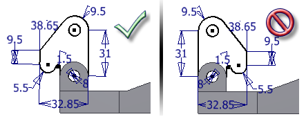

Dans le coin inférieur droit de la boîte de dialogue, cliquez sur l'option Affleurement. Cliquez sur le bouton OK pour appliquer la contrainte et terminer la commande. L'image suivante illustre la solution correcte Plaque/Affleurement sur la gauche. La solution à droite représente le résultat d'une contrainte Plaque/Plaque. Si vous avez commis une erreur, vous pouvez modifier la contrainte et appliquer la solution correcte. Dans ce cas, la sélection correcte a été indiquée à votre place. A l'avenir, servez-vous de l'aperçu pour vous aider à décider si appliquer une contrainte plaque/plaque ou une contrainte plaque/affleurement entre deux plans.
