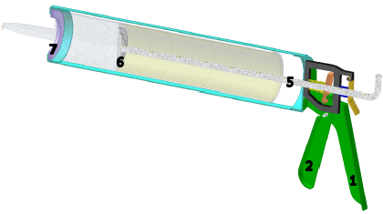

Fonctionnement d'un pistolet d'isolation
Nous avons pris en compte les éléments mécaniques suivants du pistolet d'isolation lors de la création de la simulation.
  1. L'utilisateur tient la poignée [1] et appuie sur la gâchette [2].
  2. L'extrémité de l'axe de la gâchette [3] pousse l'actionneur [4] vers l'avant.
  3. L'actionneur enclenche le piston [5] et le pousse vers l'avant.
  4. La tête du piston [6] pousse la base du tube d'isolation.
  5. Le tube est maintenu en place par un anneau [7] situé à l'extrémité du pistolet d'isolation.
