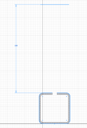

Dans cet exercice, vous projetterez les arêtes du bord tombé existant et ajouterez une ligne droite comme axe de révolution. Vous pouvez également créer un profil roulé à partir d'un contour ouvert quelconque constitué de lignes, d'arcs, de splines et d'arcs elliptiques.

  3. Dans la fenêtre graphique, cliquez pour sélectionner les lignes et les arcs qui définissent l'arête externe du bord tombé, comme illustré :
    Remarque : Veillez à sélectionner les lignes et les arcs individuellement plutôt que le contour fermé de face des faces détaillées.
  4. Cliquez sur l'onglet Esquisse le groupe de fonctions Dessiner Ligne ou cliquez avec le bouton droit de la souris et sélectionnez Ligne dans le menu de marquage.
  5. Créez une ligne pour représenter l'axe de révolution, comme illustré :
    Remarque : La longueur de cette ligne n'est pas importante. Toutefois, la ligne doit être parallèle aux segments de ligne horizontaux courts projetés dans l'esquisse. Appliquez une contrainte de parallélisme lorsque vous tracez la ligne, ou bien ajoutez-la après avoir tracé la ligne.
  6. Cliquez sur l'onglet Esquisse groupe de fonctions Contrainte Cote ou cliquez avec le bouton droit de la souris et sélectionnez Cotation dans le menu de marquage. Placez une cote de 100 mm entre la ligne que vous avez créée et le segment de ligne horizontal court que vous avez projeté dans l'esquisse.
