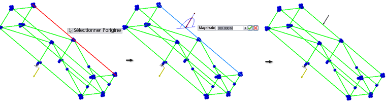

  8. Spécifier les contraintes Sélectionnez une poutre ou un noeud pour indiquer leur origine. Utilisez les glyphes ou les boîtes de dialogue pour indiquer l'origine et les valeurs, telles que la magnitude ou l'angle dans le plan.

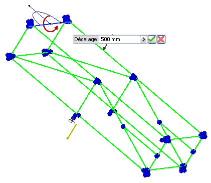

  9. Une approche similaire interactive est utilisée pour définir les charges. L'affichage tête haute correspond toujours à la poignée sélectionnée. Entrez directement la valeur exacte du paramètre donné. Vous pouvez définir le décalage à l'aide de valeurs absolues ou relatives.
