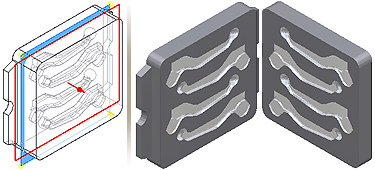

Scission de la face d'une pièce
Utilisez la commande Scission pour scinder les faces d'une pièce et ajouter une dépouille à l'ensemble de la pièce ou pour scinder une pièce entière et supprimer l'une des moitiés obtenues. Vous pouvez également utiliser cette commande pour scinder les faces d'un corps solide ou de surface et réaliser des scissions de pièces sur des corps solides.
