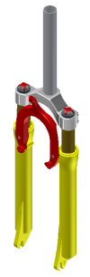

Ouvrir l'ensemble
  1. Vérifiez que le fichier projet spécifié est Tutorial_Files.ipj.
  2. Cliquez sur la commande Ouvrir, puis accédez au dossier Assembly FEA 3.
  3. Cliquez sur Suspension-Fork_Complete.iam, puis sur Ouvrir. Vous pouvez également cliquer deux fois sur le fichier.iam.
  4. A l'aide de l'option Enregistrer sous, enregistrez le modèle sous un nouveau nom, par exemple Suspension-Fork_Stress.iam. Il n'est pas nécessaire de cliquer sur Oui à tous.
  5. Dans le navigateur Modèle, développez le dossier Représentations, puis le dossier Niveau de détail.
  6. Cliquez deux fois sur la représentation de niveau de détail Toutes les pièces masquées.
  7. Dans le navigateur, cliquez avec le bouton droit de la souris sur les composants suivants et désactivez l'option Masquer dans le menu contextuel :
    • Fork-Crown:1
    • Fork-Slider:1
    • Fork-Tube:1
    • Fork-Slider_MIR:1
    • Fork-Tube_MIR:1
  8. Cliquez avec le bouton droit de la souris sur le noeud du dossier Niveau de détail et choisissez Nouveau niveau de détail.
  9. Renommez la nouvelle représentation Stress LOD.
  10. Enregistrez le modèle d'ensemble.
Cette représentation de niveau de détail a été créée pour bénéficier des représentations dans l'environnement d'analyse des contraintes.
