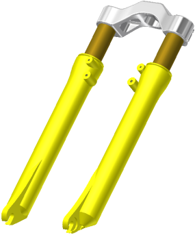

Procédez à une étude (analyse modale) de la fréquence structurelle afin de trouver les formes de mode naturelle et les fréquences de vibration.
- Catégorie
Simulation
- Temps nécessaire
30 minutes
- Fichier didacticiel utilisé
Suspension-Fork_Complete.iam
Remarque : Consultez les instructions d'installation figurant dans les fichiers du didacticiel sur le site
http://www.autodesk.com/inventor-tutorial-data-sets-2014. Ensuite, téléchargez les jeux de données de didacticiel et les instructions d'installation figurant dans les fichiers du didacticiel, et installez les jeux de données comme indiqué.
Ce didacticiel utilise un ensemble Inventor. Il présente le processus de création, de résolution et d'affichage des résultats à l'aide de tracés 3D afin d'illustrer les différentes formes de mode et les valeurs de fréquence correspondantes.
Les contacts manuels et la sélection des paramètres de maillage avancés sont inclus. Les 10 premières formes de mode sont trouvées et les résultats sont expliqués.
