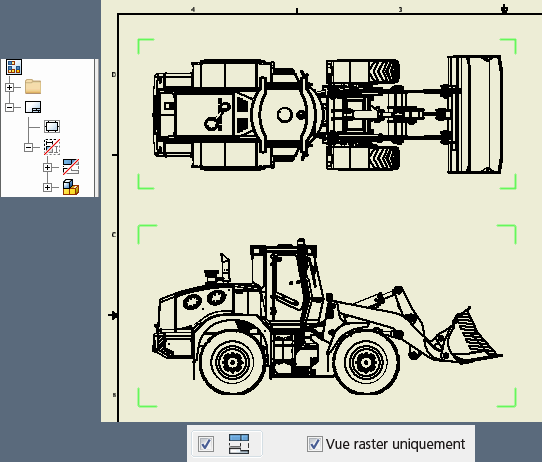

Vues raster
Une nouvelle option de la boîte de dialogue Vue de dessin permet de créer des vues raster dont la précision n'évolue pas avec le temps. Vous pouvez contrôler quand rendre les vues précises.
Les vues raster peuvent vous aider à différer les coûts de nouveau calcul d'une vue de dessin précise lorsque vous modifiez un modèle volumineux. Par exemple, ouvrez le dessin et convertissez toutes les vues en raster. Ouvrez le fichier ensemble et modifiez le modèle. Le dessin affiche les modifications sans attendre un nouveau calcul complet.
Une vue raster s'affiche dans le navigateur avec une ligne diagonale rouge. Des crochets verts encadrent l'image raster lors de l'affichage.
Utilisez le menu contextuel du navigateur pour convertir une vue individuel en vue précise ou vue raster. Utilisez le menu contextuel de l'affichage et choisissez Rendre toutes les vues précises ou Rendre toutes les vues raster pour convertir plusieurs vues.

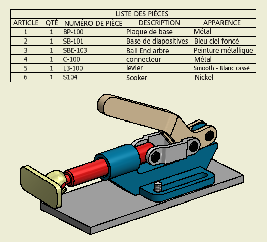

Propriété d'apparence
La valeur Apparence du modèle est ajoutée en tant que propriété sélectionnable. Vous pouvez ajouter la propriété Apparence à une nomenclature ou une liste de pièces.
