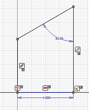

Afficher les contraintes
Pour prévoir correctement le comportement d'une esquisse, il est essentiel de connaître le type de contrainte appliquée par le programme à un élément géométrique.
  1. Cliquez dans une zone vide de l'esquisse avec le bouton droit de la souris.
  2. Choisissez Terminer dans le menu contextuel pour mettre un terme au placement de cotes.
  3. Cliquez à nouveau dans une zone vide de l'esquisse avec le bouton droit de la souris.
  4. Choisissez Sélectionner toutes les contraintes dans le menu contextuel.
    Vous remarquerez que des icônes présentant des indications sur les contraintes appliquées s'affichent en regard de chaque élément géométrique.
