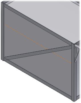

Vous allez à présent ajouter des tirants d'angle.
  1. Orientez la vue du modèle comme indiqué.
  2. Dans le ruban, cliquez sur l'onglet Conception le groupe de fonctions Ossature Insérer une ossature .
  3. Dans le menu Famille, choisissez DIN 59 370 S Cornière.
  4. Dans le menu Taille, choisissez la valeur S 35 x 5.
  5. Choisissez l'option Insérer les membres entre les points.
  6. Sélectionnez le point de départ. Ce point représente le sommet de l'angle du modèle structurel.
  7. Sélectionnez le point.
  8. Réglez l'indicateur d'orientation, comme indiqué.
    Dans le champ Décalage vertical, entrez la valeur 0.00.
  9. Dans le champ Décalage horizontal, entrez la valeur 0.00.
  10. Dans le champ Angle, entrez la valeur 0.00 deg.
  11. Cliquez sur Appliquer.
  12. Utilisez cette même procédure pour ajouter une nervure sur l'autre côté. Définissez la valeur de l'angle sur 180.00 deg et cliquez sur la commande Membre de l'ossature symétrique.
  13. Une fois l'opération terminée, cliquez sur Annuler.
