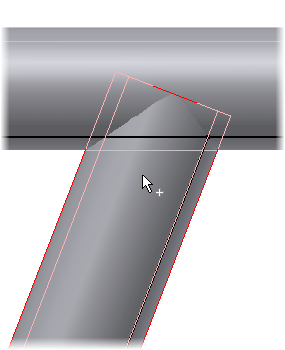

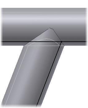

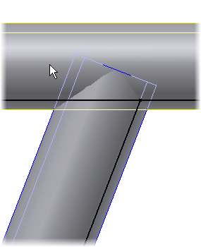

Maintenant que les tubes de support sont allongés jusqu'au-delà des autres tubes, vous pouvez gruger les supports pour ajuster les tubes de placage.
  1. Dans le ruban, cliquez sur l'onglet Conception le groupe de fonctions Ossature Grugeage .
  2. Sélectionnez le composant à gruger, c'est-à-dire le tube inférieur.
  3. Cliquez sur le contour de grugeage, c'est-à-dire le tube supérieur.
  4. Cliquez sur OK. Le tube inférieur est grugé pour pouvoir s'insérer dans le tube supérieur.
