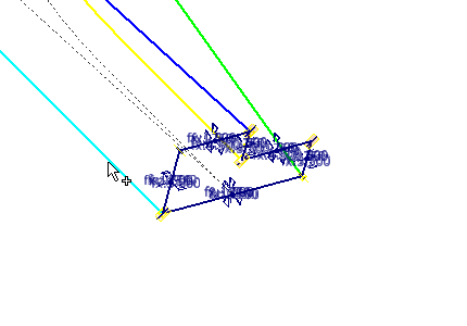

  3. Sélectionnez Frame.iam dans la boîte de dialogue Sélectionner l'ensemble source. Cliquez sur Ouvrir. La boîte de dialogue Contraindre l'iCopy s'affiche.

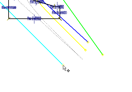

  4. Sélectionnez le point de construction à l'extrémité de la ligne cyan (bleu-vert) pour le point inférieur gauche.

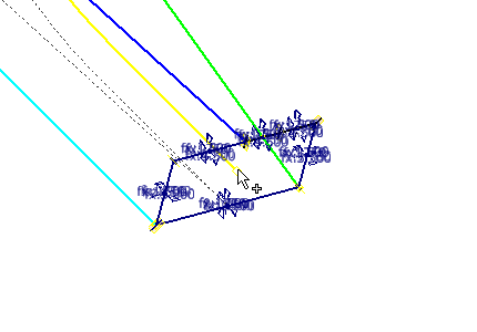

  5. Sélectionnez le point de construction à l'extrémité de la ligne verte pour le point inférieur droit.

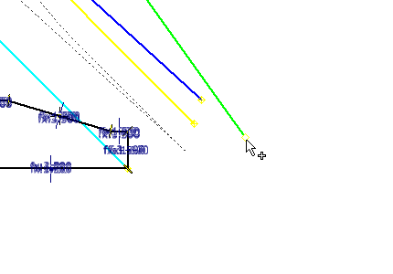

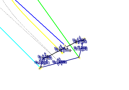

  6. Sélectionnez le point de construction à l'extrémité de la ligne bleue pour le point supérieur gauche.
  7. Sélectionnez le point de construction à l'extrémité de la spline jaune pour le point supérieur droit.

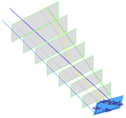

  8. Sélectionnez l'onglet Réseau de trajectoires pour spécifier les informations relatives à la trajectoire.
  9. Sélectionnez la ligne cyan (bleu-vert) à utiliser comme trajectoire pour le réseau (le bouton Trajectoire est automatiquement sélectionné). Le plan de construction est sélectionné automatiquement en fonction de la trajectoire sélectionnée.
  10. Entrez 8 dans le champ Numéro d'occurrence.
  11. Dans le champ Décalage, entrez la valeur 2500 mm.
  12. Cliquez sur Suivant pour afficher la boîte de dialogue iCopy: noms de fichier. La boîte de dialogue Copier/réutiliser les composants iCopy n'est pas visible, car il n'existe aucun composant à réutiliser dans la définition iCopy.

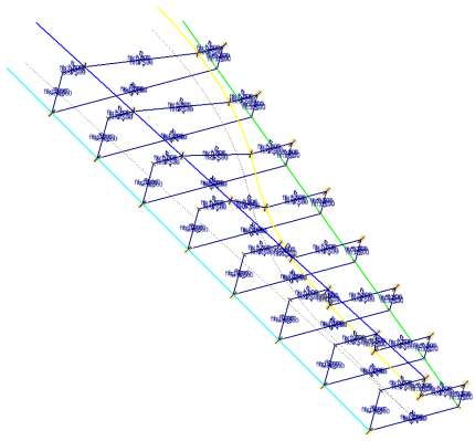

  13. Cliquez sur OK pour mettre fin à la commande. Les résultats iCopy sont créés, comme indiqué. Si la création de l'iCopy échoue, revenez au gabarit iCopy et passez en revue les étapes de création.
