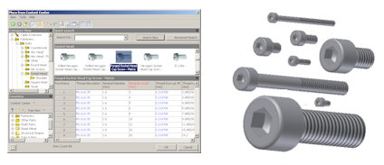

Recherchez la famille Vis à tête cylindrique - Métrique dans le navigateur du Centre de contenu.
  1. Dans le groupe de fonctions Vue des catégories, développez la catégorie AttachesVis, puis cliquez sur la catégorie Tête à empreinte. Les familles de pièces appartenant à la catégorie Tête cylindrique sont répertoriées dans le panneau Vue Liste à droite. Les familles sont classées dans l'ordre alphabétique.
  2. Dans le panneau Vue Liste, sélectionnez la famille Vis à tête cylindrique - Métrique. Les membres de cette famille s'affichent dans le panneau Vue Table.
