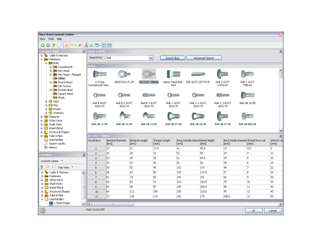

- Créez un nouveau fichier ensemble vide à l'aide du gabarit standard (mm).iam.
- Dans le ruban, cliquez sur l'onglet Assembler
le groupe de fonctions Composant
Placer depuis le Centre de contenu .
La boîte de dialogue Placer depuis le Centre de contenu s'affiche.
- Activez les éléments suivants :
- Recherche
- Favoris
- AutoDrop
- Arborescence
- Vue Table
Conseil : Il est possible de certaines de ses fonctions soient déjà sélectionnées. Cliquez dessus pour vous assurer qu'elles sont activées.
La boîte de dialogue Placer depuis le Centre de contenu constitue l'interface utilisateur principale du Centre de contenu. Vous pouvez rechercher, sélectionner et placer une pièce ou une fonction normalisée en vue de son insertion dans un ensemble. Toutes les bibliothèques configurées y sont affichées sous forme d'une vue fusionnée.
La boîte de dialogue Placer depuis le Centre de contenu contient plusieurs panneaux :
- Le panneau Vue des catégories à gauche affiche l'arborescence de la base de données actuelle du Centre de contenu.
- Le panneau Vue Liste à droite affiche tous les éléments disponibles dans une catégorie (dossier) sélectionnée dans le panneau Vue des catégories.
- Le panneau Vue Table affiche tous les membres de la famille de pièces (fonctions) sélectionnée dans le panneau Vue Liste.
- Le panneau Rechercher permet de localiser des composants dans les bibliothèques.
- Le panneau Favoris affiche toutes vos pièces favorites.
- Le panneau Historique affiche les composants insérés précédemment.
