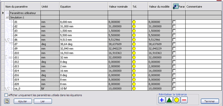

Vous pouvez afficher les résultats de la simulation en tant que paramètres dans le modèle.
Créez des paramètres de résultat :
- Cliquez avec le bouton droit de la souris sur le noeud Résultats et choisissez Créer des paramètres de résultat.
Affichez les paramètres de résultat :
- Sur le ruban, cliquez sur l'onglet Gérer.
- Dans l'onglet Gérer, le groupe de fonctions Paramètres, cliquez sur la commande Paramètres. Les paramètres de résultat sont ajoutés à la liste des paramètres du modèle.
