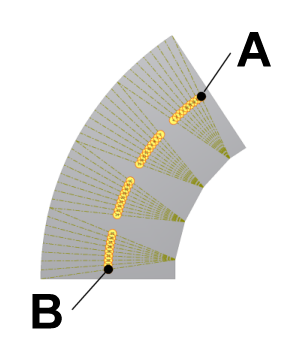

La méthode de réorganisation dirigée consiste à remplacer des séquences de pliage. Cette opération requiert la sélection d'un pli de début et d'un pli de fin. Le système applique un nouvel ordre de pliage entre les plis sélectionnés.
Vous observerez également que la séquence de numération a changé. Le pli sélectionné comme position de début est maintenant numéroté 1. Les plis restants sont numérotés dans l'ordre jusqu'au pli sélectionné comme position de fin.
