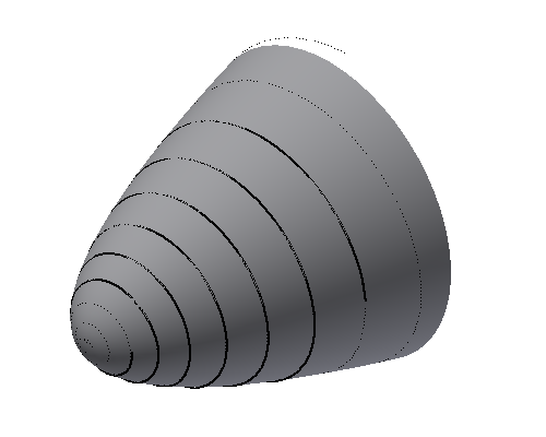

Dans cette section, vous allez créer une courbe d'équation dans une esquisse 3D. Dans cette courbe, utilisez des coordonnées cylindriques pour l'équation. Cette esquisse 3D est utilisée en tant que trajectoire dans une fonction de balayage.
Créez une esquisse 3D.
Activez la commande Courbe d'équation.
- Sélectionnez la liste déroulante des coordonnées qui indique Cartésien et choisissez Cylindrique pour modifier le système de coordonnées.
- Saisissez les valeurs suivantes :
- r(t): t
- θ(t): 1800 * t
- z(t): t^2
- tmin: 0.5
- tmax: 1.7
Terminez l'esquisse.
