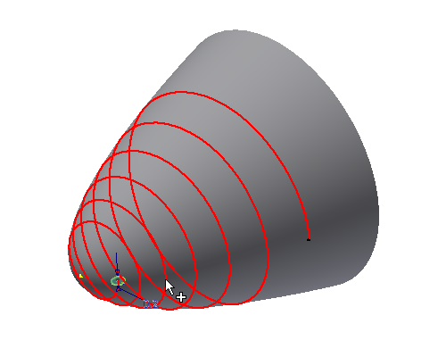

  1. Lancez la commande Plan de construction.
  2. Sélectionnez la courbe par équation 3D que vous venez de créer, puis sélectionnez le point de départ de la courbe. Cette opération crée un plan de construction perpendiculaire à la courbe au point sélectionné.

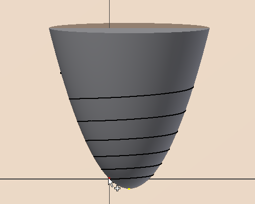

  3. Créez une esquisse sur le plan de construction 1.
  4. Projetez le point de départ de la courbe par équation 3D. C'est le même point que vous avez utilisé pour créer le plan de construction.

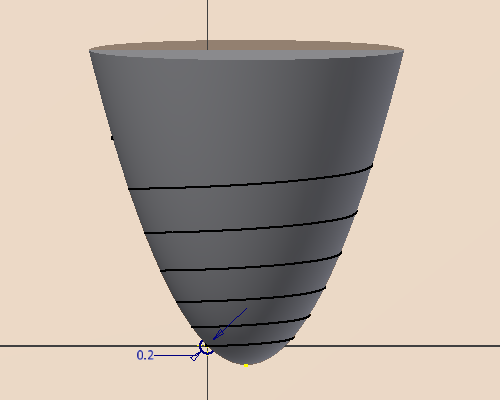

  5. Créez un cercle. Prenez le point projeté comme point de centre du cercle.
  6. Cotez le cercle à 0,2 mm.
  7. Terminez l'esquisse.

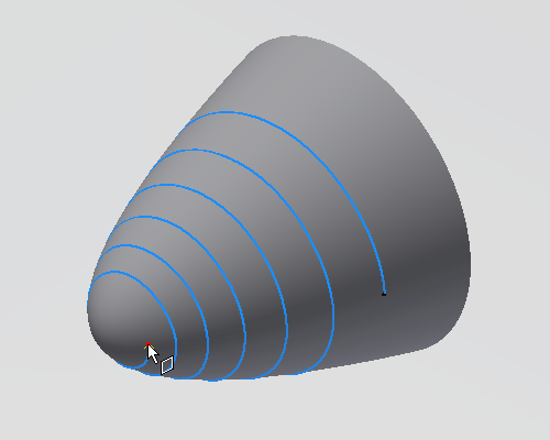

  9. Lancez la commande de balayage. Le cercle est automatiquement sélectionné en tant que contour.
  10. Sélectionnez la courbe par équation 3D en tant que trajectoire.
