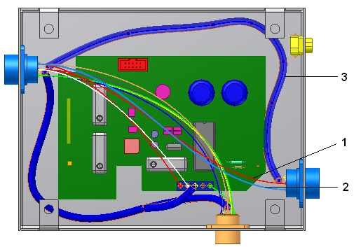

Créez un routage pour un câble Belden dans un seul segment :
  1. Ouvrez Enclosure_Assembly.iam dans le sous-dossier Cable & Harness. Il s'agit du même ensemble que vous utilisiez dans le didacticiel précédent.
  2. Activez Ensemble Faisceau2.
  3. Sur le ruban, cliquez sur l'onglet Câble et faisceau le groupe de fonctions Routage Routage .
  4. Dans la fenêtre graphique, sélectionnez un fil de câble (1 ou 2) à acheminer.
  5. Activez la case Segment unique (manuel).
  6. Cliquez sur le bouton Premier segment, sélectionnez le segment (3) dans la fenêtre graphique (comme illustré ci-avant), puis cliquez sur OK.
    Les fils de câble sont acheminés ensemble, car ils représentent un seul câble. Les longueurs des câbles et les diamètres des faisceaux sont mis à jour automatiquement.
    Remarque : Les opérations de routage/d'annulation de routage se font simultanément sur tous les fils de câble et doivent suivre la même trajectoire (via les mêmes segments) dans l'ensemble de câbles et faisceaux.
