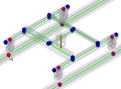

  2. Le bouton Noeud parent est automatiquement activé. Sélectionnez le noeud comme indiqué dans l'image suivante :

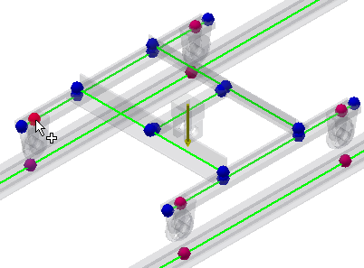

  3. Le bouton Noeuds enfant est activé. Sélectionnez le noeud, comme indiqué dans l'image :

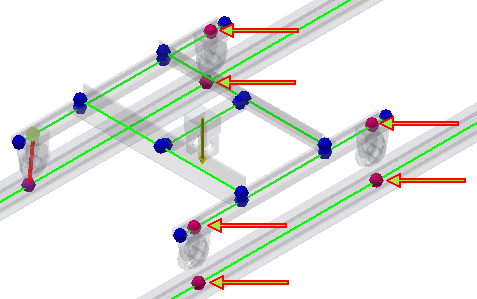

  5. La boîte de dialogue Liaisons rigides reste ouverte lorsque vous créez la première liaison rigide. Définissez les liaisons rigides entre les noeuds sous et au-dessous de trois autres roues du chariot. Sélectionnez toujours le noeud sous la roue comme noeud parent et un noeud au-dessus de la roue comme noeud enfant. Pour toutes les liaisons rigides, désactivez la case à cocher de l'axe Y dans la zone Rotation. Regardez dans l'image quels noeuds sélectionner pour créer des liaisons rigides. Lorsque vous définissez la dernière liaison rigide, cliquez sur OK pour fermer la boîte de dialogue Liaison rigide.
