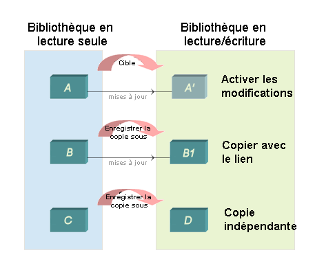

Copie de familles dans une bibliothèque disponible en lecture/écriture
Les données du Centre de contenu peuvent être modifiées uniquement dans une bibliothèque disponible en lecture/écriture. Deux commandes sont disponibles dans l'éditeur du Centre de contenu pour ajouter du contenu dans une bibliothèque disponible en lecture/écriture : Copier vers et Enregistrer la copie sous. La commande Copier vers permet de modifier une famille enregistrée en lecture seule. La commande Enregistrer la copie sous permet de créer la copie identique d'une famille dans une bibliothèque disponible en lecture/écriture.
Le modèle suivant présente le processus de copie des familles dans les bibliothèques disponibles en lecture/écriture :
Copier vers : Permet de modifier la table et les propriétés des familles. Cette méthode permet de copier les données de la famille. Cependant, elle ne crée pas de copie physique de la famille parent dans la bibliothèque disponible en lecture/écriture.
Il est possible d'apporter des modifications à la famille parent dans la Vue fusionnée et dans la vue de la bibliothèque disponible en lecture/écriture dans laquelle elle est copiée. Le package de données copié reçoit des mises à jour lorsque le parent est modifié. Toutes les modifications apportées par l'utilisateur à la table et aux propriétés de la famille sont conservées dans la bibliothèque disponible en lecture/écriture et peuvent être migrées dans les nouvelles versions d'Inventor.
Il est impossible de modifier le mappage des paramètres. Si vous modifiez le fichier gabarit, celui-ci est écrasé lors de la mise à jour de la famille (lorsque le gabarit de la famille parent est modifié).
Enregistrer la copie avec un lien vers la famille parent sous : Permet de créer une copie physique de la famille parent dans une bibliothèque utilisateur. La famille copiée est mise à jour lorsque des modifications sont apportées à la famille parent. Dans la Vue fusionnée, la famille copiée et la famille parent s'affichent séparément. Seule la famille copiée est affichée dans la vue de la bibliothèque disponible en lecture/écriture.
Vous pouvez modifier la table et les propriétés de la famille copiée. Toutes les modifications sont conservées dans la bibliothèque disponible en lecture/écriture à chaque mise à jour effectuée à partir de la famille parent.
Exemple : Utilisez la commande Enregistrer la copie sous pour créer des familles de pièces présentant les mêmes paramètres mais des matières différentes.
Enregistrer la copie sans lien vers la famille parent sous : Permet de créer une famille indépendante dans une bibliothèque utilisateur. La famille copiée est traitée comme une famille publiée par l'utilisateur. Vous pouvez modifier toutes les données de la famille copiée, y compris le mappage des paramètres et le gabarit de pièce. Il n'existe aucun lien vers la famille parent. Par conséquent, aucune mise à jour n'est appliquée à la famille copiée.
