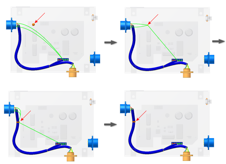

Processus pour l'épissure
Créez l'épissure sur des fils pour visualiser son effet. Redéfinissez ensuite l'épissure sur un segment. Enfin, acheminez les fils dans le segment.
Vous pouvez créer l'épissure sur un segment, importer des fils sur l'épissure, puis acheminer les fils. Il est également possible de connecter les fils sur les épissures manuellement.
