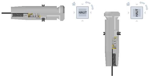

Remarque : Nécessite l'affichage d'une vue de face.
Cliquez sur l'une des flèches de rotation affichées en haut à droite de l'outil ViewCube.
La flèche de rotation gauche fait pivoter la vue de 90 degrés dans le sens contraire des aiguilles d'une montre. La flèche de rotation droite fait pivoter la vue de 90 degrés dans le sens des aiguilles d'une montre.
