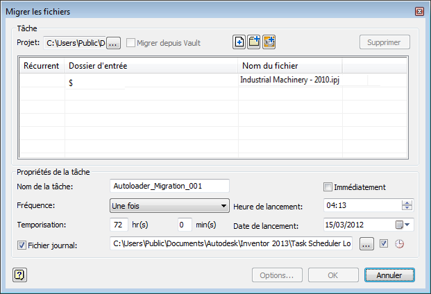

- Sélectionnez Migrer les fichiers… dans le menu déroulant Créer une tâche pour accéder à la boîte de dialogue secondaire Migrer les fichiers. Dans la boîte de dialogue Migrer les fichiers. Cliquez sur le bouton Paramètre de projet pour sélectionner le projet du coffre-fort ou cliquez sur Parcourir... pour sélectionner le projet du coffre-fort et ajouter le projet, le dossier ou la pièce à migrer. L'option Ajouter un projet est recommandée pour la migration. Reportez-vous à la Figure 3.
Remarque : Vérifiez que la case Migrer du coffre-fort est cochée.
Figure 3
- Dans la zone Propriétés de la tâche :
- Sélectionnez la case Immédiatement si vous souhaitez migrer tous les fichiers projet à la fois.
- notez que vous pouvez repousser la migration, par exemple après le départ de tous les utilisateurs d'Inventor en fin de journée. Définissez l'heure et la date souhaitées dans les zones de texte correspondantes.
- Définissez le nom et l'emplacement du fichier journal.
- Cliquez sur le bouton Options... situé dans la partie inférieure de la boîte de dialogue Migrer les fichiers. Pour des performances optimales, il est recommandé de ne pas créer de pièces attachées de visualisation lors de la migration. Les utilisateurs de Vault Professional peuvent utiliser Job Processor pour mettre à jour ultérieurement les pièces attachées de visualisation, mais pour obtenir de meilleurs résultats, vous devez modifier temporairement les paramètres Gestion de la visualisation pour conserver les fichiers dwf existants.
Les copies locales des fichiers doivent être conservées jusqu'à ce que l'ensemble de la migration soit terminée. Il est recommandé d'ajouter un commentaire afin que chaque nouvelle version des fichiers migrés puisse être identifiée comme correctement migrée ultérieurement, si nécessaire.
- Cliquez sur OK dans la boîte de dialogue Migrer les fichiers pour procéder à la migration des fichiers.
