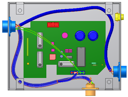

  3. Créez un fil Generic 22AWG-GRN entre U7 Broche 3 sur le connecteur 360575:1 et J12 Broche 2 sur LTP:1. Utilisez l'ID de fil par défaut.
  4. Créez un autre fil Generic 22AWG-GRN entre U7 Broche 3 sur le connecteur 360575:1 et J12 Broche 2 sur LTP:1. Utilisez l'ID de fil par défaut, puis cliquez sur OK. Les nouveaux fils sont présentés dans l'illustration suivante.

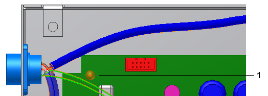

  7. Pour placer l'épissure, cliquez dans la fenêtre graphique près de l'emplacement indiqué dans l'image suivante. Vous déplacerez l'épissure lors d'une étape ultérieure du didacticiel ; l'emplacement exact n'est donc pas important.
    L'épissure (1) est présentée dans l'illustration ci-après.
    Remarque : Pour modifier cette distance, cliquez avec le bouton droit de la souris, sélectionnez Modifier le décalage, puis entrez une valeur. La valeur par défaut apparaît sous l'onglet Epissure de la boîte de dialogue Configuration du faisceau.
