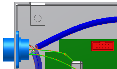

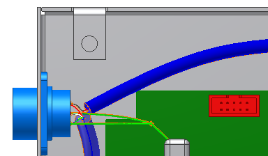

Pour visualiser le meilleur emplacement de l'épissure dans le faisceau, placez-la sur les fils avant de la redéfinir sur le segment voulu.
  1. Dans le navigateur ou la fenêtre graphique, cliquez avec le bouton droit de la souris sur l'épissure, puis choisissez Fil d'épissure dans le menu contextuel.
  2. Cliquez sur Fil2, qui doit être épissé.
    Le fil est divisé et ajouté au navigateur avec le nom unique Fil 2_1.
  3. Cliquez avec le bouton droit de la souris sur Fil3, puis choisissez Epissure dans le menu contextuel.
  4. Cliquez sur l'épissure.
  5. Dans la boîte de dialogue de confirmation, cliquez sur OK pour supprimer les fils redondants.
    Les fils redondants (qui ont un point en commun après épissure) sont supprimés.
