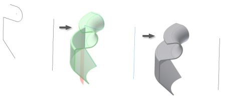

Création d'un profil roulé en tant que fonction de base
  1. Créez une esquisse de contour constituée de lignes, d'arcs, de splines et d'arcs elliptiques (selon le besoin). Incluez une ligne représentant l'axe de rotation de l'esquisse ou assurez-vous que l'esquisse est positionnée pour utiliser l'un des axes par défaut en tant qu'axe de rotation.
    Remarque : La fonction de profil roulé transforme les coins nets de l'esquisse en plis dans la pièce usinée en utilisant la valeur du rayon de pliage. Ce comportement est semblable à la fonction de bord tombé suivant profil.
  2. Quittez l'esquisse.
  3. Dans le groupe de fonctions Créer de l'onglet Tôlerie, cliquez sur Profil roulé. La boîte de dialogue Profil roulé s'ouvre.
  4. Cliquez sur la géométrie de contour auquel appliquer la révolution.
  5. Cliquez sur la commande de sélection de l'axe dans la boîte de dialogue Profil roulé.
  6. Cliquez sur l'axe de rotation. Remarque: la géométrie d'axe de rotation doit se trouver dans l'esquisse contenant la géométrie de contour.
  7. Si vous le souhaitez, modifiez la direction du décalage de la matière par rapport à la courbe du contour.
  8. Vous pouvez également modifier la direction ou la valeur de l'angle de roulage. Remarque : il est possible que la valeur de l'angle ne soit pas égale à 360 degrés dans le cas des contours multisegments. L'angle de roulage peut être défini sur 360 degrés pour les contours constitués d'une ligne droite unique.
  9. Si vous le souhaitez, sélectionnez une autre méthode de déroulage. Remarque : si vous sélectionnez une autre méthode de déroulage, vous devrez peut-être effectuer des sélections supplémentaires ou définir d'autres valeurs.
  10. Si vous le souhaitez, sélectionnez une autre règle de dépliage.
  11. Vous pouvez également entrer une autre valeur de rayon de pliage.
  12. Cliquez sur OK pour créer le profil roulé et fermer la boîte de dialogue. Si vous souhaitez ensuite créer d'autres fonctions de profil roulé à partir de la géométrie d'esquisse non utilisée, cliquez sur Appliquer afin de créer la fonction de profil roulé sans fermer la boîte de dialogue.
