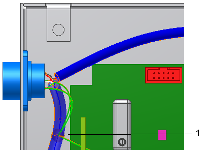

  1. Cliquez avec le bouton droit de la souris sur l'épissure dans la fenêtre graphique, puis choisissez Redéfinir l'épissure dans le menu contextuel.
  2. Cliquez sur le segment sur lequel placer l'épissure (1). Cliquez directement sur la spline située au centre du segment ou sur un point de construction de ce segment.

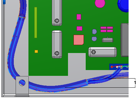

  5. Dans le navigateur, cliquez avec le bouton droit de la souris sur Fil2_1, puis choisissez Afficher la trajectoire pour vérifier que les fils sont acheminés correctement.
    La trajectoire du fil (1) est mise en surbrillance à partir de l'épissure, de même que les segments qu'il traverse.
