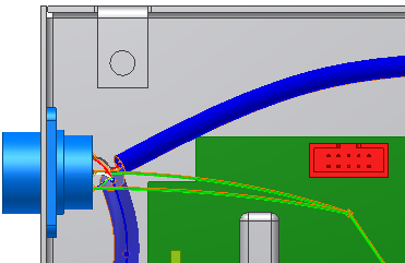

Redéfinir l'épissure
Redéfinissez une épissure sur le même fil ou à un emplacement arbitraire.
  1. Cliquez avec le bouton droit de la souris sur l'épissure, puis choisissez Redéfinir l'épissure dans le menu contextuel.
  2. Cliquez sur un autre point du même fil.

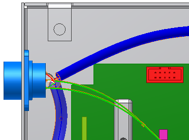

  3. Cliquez avec le bouton droit de la souris sur l'épissure, choisissez Redéfinir l'épissure, puis sélectionnez un nouvel emplacement dans le boîtier.
    Les fils se déplacent avec l'épissure.
  4. Utilisez la fonction Annuler deux fois pour ramener l'épissure à son emplacement d'origine.
