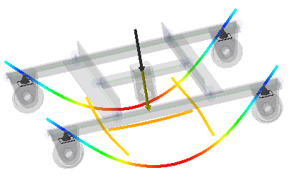

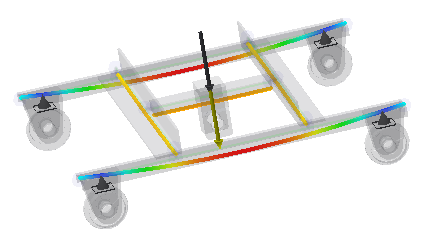

Vous pouvez mettre à l'échelle le modèle à l'aide des options de la liste déroulante Ajuster l'affichage du déplacement située dans le groupe de fonctions Affichage.
Développez le dossier Résultats, puis cliquez deux fois sur le noeud Déplacement du navigateur.
Sélectionnez un multiple pour améliorer la vue de la déformation du modèle.
Dans l'image suivante, l'option Ajustement x0.5 est sélectionnée.
Dans l'image suivante, l'option Ajustement x5 est sélectionnée.
