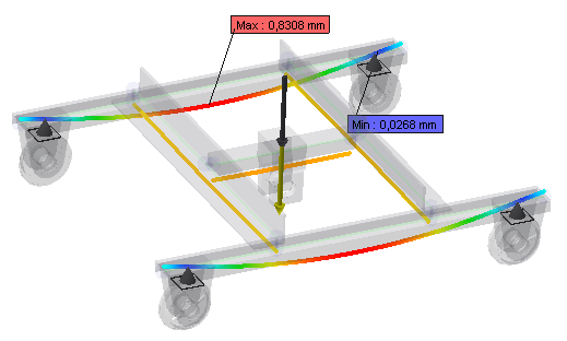

Dans le groupe de fonctions Affichage, cliquez sur Valeur max. Un libellé s'affiche dans la fenêtre graphique avec une ligne de repère pointant vers l'emplacement de la valeur maximale.
Dans le groupe de fonctions Affichage, cliquez sur Valeur min. Un libellé s'affiche dans la fenêtre graphique avec une ligne de repère pointant vers l'emplacement de la valeur minimale.
Remarque : Vous pouvez faire glisser les libellés vers d'autres emplacements.
L'image suivante affiche les valeurs maximale et minimale pour le tracé des résultats du déplacement.
Dans le groupe de fonctions Affichage, désélectionnez les options Valeur max. et Valeur min. pour masquer ces valeurs.
