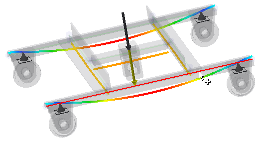

Vous pouvez afficher les résultats obtenus pour les poutres sélectionnées. Dans le groupe de fonctions Résultat, cliquez sur Détail de poutre
Sélectionnez d'abord la poutre dont vous souhaitez afficher les résultats. Sélectionnez la poutre comme indiqué dans l'image suivante.
Dans la zone Sélection du diagramme, sélectionnez les données de résultat que vous souhaitez afficher sous forme d'un diagramme. Sélectionnez un moment, une force ou une contrainte spécifique pour afficher son diagramme, Fz par exemple. Le diagramme s'affiche en lecture seule.
Une liste complète des résultats de poutre s'affiche dans la partie droite de la boîte de dialogue.
Cliquez sur OK pour fermer la boîte de dialogue.
