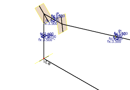

  3. Sélectionnez le point dans le coin inférieur gauche de l'ossature.
  4. Dans le champ Libellé, entrez Lower left.

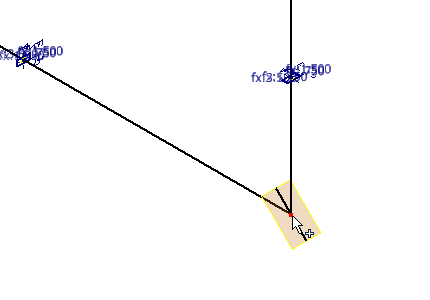

  6. Sélectionnez le point dans le coin inférieur droit de l'ossature.
  7. Dans le champ Libellé, entrez Lower right.

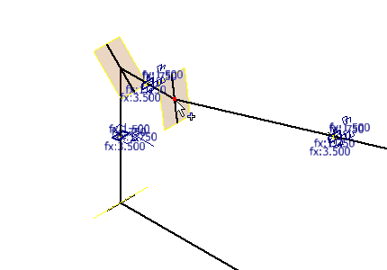

  9. Sélectionnez le point situé à l'extrémité gauche du membre supérieur central de l'ossature.
  10. Dans le champ Libellé, entrez Upper left.

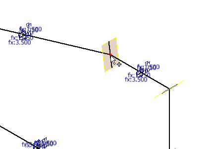

  11. Dans la colonne Géométrie, cliquez sur Cliquez pour ajouter.
  12. Sélectionnez le point situé à l'extrémité gauche du membre supérieur central de l'ossature.
  13. Dans le champ Libellé, entrez Upper right. Appuyez sur la touche ENTREE pour valider les valeurs.
