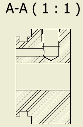

  1. Effectuez un zoom dans la vue A-A. Etant donné qu'il s'agit de la vue d'une pièce unique, tous les contours ont le même motif de hachures.

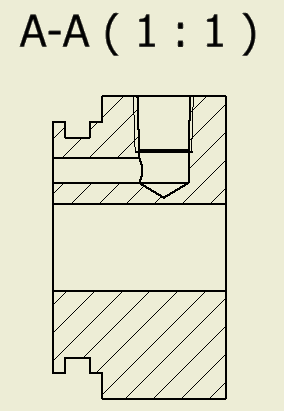

  9. Pour mettre à jour le motif de hachures dans la vue en coupe, cliquez avec le bouton droit de la souris sur le motif et sélectionnez Réseau Par matière
    La vue en coupe est mise à jour pour utiliser le motif de hachures ANSI 32, comme illustré dans l'image suivante.
    L'espacement du motif de hachures est trop proche pour cette section de pièce.

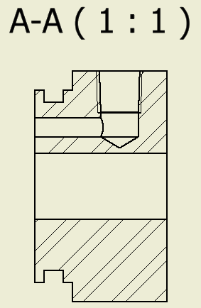

  10. Cliquez avec le bouton droit de la souris sur le motif et choisissez Modifier....
    Modifiez l'échelle en 2, puis cliquez sur OK.
    Le motif de hachures est mis à jour, comme illustré dans l'image suivante.
