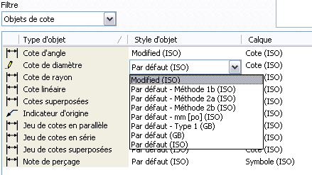

- Dans le groupe de fonction Style par défaut, définissez le filtre sur Objets de cote.
- Modifiez le style de l'objet pour tous les types de cote qui utilisent la valeur par défaut (ISO) en Modified (ISO), comme illustré dans l'image suivante.
- Cliquez sur Enregistrer, puis sur Terminer.
Les cotes nouvellement créées utilisent le style de cote Modified (ISO).
