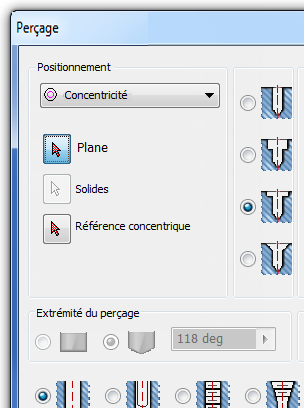

  1. Lancez la commande Perçage.

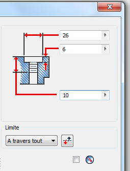

  2. Dans la boîte de dialogue Perçage, définissez le Positionnement sur Concentricité et le type de perçage sur Lamé.
    • Fixez le diamètre de lamage à 26 mm.
    • Fixez la profondeur de lamage à 6 mm.
    • Fixez le diamètre de taraudage à 10 mm.
    • Définissez la Limite sur A travers tout.
  3. Activez la flèche de sélection du plan dans la boîte de dialogue, puis sélectionnez le plan avant de la forme de révolution. L'aperçu du perçage est affiché et la flèche de sélection est déplacée sur Référence concentrique.
  4. Sur le modèle de la fenêtre graphique, choisissez l'arête de la forme de révolution afin de définir l'arête concentrique.
  5. Choisissez OK pour créer le perçage.

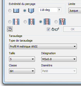

  6. Lancez la commande Perçage. Définissez le Positionnement sur Depuis l'esquisse et sélectionnez l'extrémité de la ligne de 6 mm pour localiser le perçage.
  7. Dans la boîte de dialogue Perçage, procédez comme suit :
    • Définissez le type de perçage sur Lisse.
    • Définissez la Limite sur Jusque.
    • Définissez le perçage sur taraudé.
    • Définissez le type de taraudage sur Profil M métrique ANSI.
    • Définir la taille sur 5.
    • Définissez la désignation sur M5 x 0,8.
  8. Sélectionnez l'intérieur du perçage lamé sur le modèle afin de définir la limite sur Jusque, puis choisissez OK pour créer le perçage.
