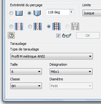

  9. Sélectionnez l'option Perçage taraudé. Définissez le type de taraudage sur Profil en M métrique ANSI, la taille sur 6 et la désignation sur M6x1.
  10. Choisissez Jusque dans pour l'option Limite afin de définir l'extrémité des perçages taraudés sur les perçages centraux.
  11. Sélectionnez une face interne de l'un des perçages existants pour spécifier la limite. Dans la boîte de dialogue, vérifiez que la case à cocher est activée comme illustré dans l'image suivante. Si ce n'est pas le cas, l'opération échoue. Cliquez sur OK pour créer les perçages et quitter la commande Perçage.
