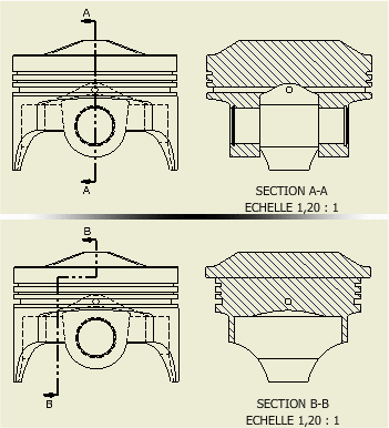

Lorsque vous créez une vue en coupe, vous devez tracer une ligne qui définit l'endroit où la vue est coupée. Vous pouvez également générer cette vue en spécifiant une ligne de l'esquisse de dessin associée à la vue parent.
Une ligne de coupe connaît les types de vues qu'elle permet de projeter. Selon la manière dont vous la tracez, cette ligne peut définir le type de vue en coupe ou la limite d'une vue partielle.
La longueur de la ligne de coupe définit l'étendue de la vue en coupe. Si cette ligne passe en partie seulement à travers la vue du modèle, la vue en coupe est partielle.
Si vous tracez la ligne de coupe à l'extérieur de la vue parent, elle définit un plan à partir duquel vous pouvez projeter une vue auxiliaire.
Lorsque vous tracez une ligne de coupe de vue, les contraintes appliquées aux fonctions et aux arêtes sont déduites à mesure que vous déplacez le curseur. Si vous placez un point alors qu'une ligne de déduction est affichée, la contrainte est appliquée automatiquement.
Une fois la ligne de coupe de la vue terminée, un aperçu des vues disponibles s'affiche à mesure que vous déplacez le curseur dans la fenêtre graphique. Après avoir placé la vue, vous ne pouvez la repositionner que dans les limites des contraintes de la ligne de coupe.
Après avoir associé une esquisse de dessin à une vue, vous pouvez utiliser une ligne quelconque coupant la géométrie de la vue dans l'esquisse afin de spécifier la coupe.
Une vue définie par une ligne de coupe est généralement alignée sur la vue parent. Elle peut être déplacée dans la contrainte d'alignement. Si vous supprimez l'alignement, vous pouvez repositionner la vue librement dans le dessin ; la ligne de coupe, avec ses pointes de flèche et son libellé de texte, s'affiche alors sur la vue parent.
