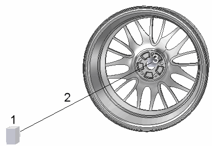

  3. La caméra apparaît aussi dans la fenêtre graphique. Par défaut, le vecteur de ligne de vue est normal à l'écran. Tracez une orbite autour du modèle et effectuez un zoom arrière pour visualiser le symbole de caméra et le vecteur.
    La caméra comporte trois parties : la caméra, le vecteur de ligne de vue et la cible.
